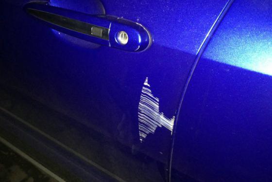

汽车蹭上漆了用什么能擦掉
发表于 2025-9-11 14:11:05 | 显示全部楼层 |阅读模式
汽车蹭上漆还没有完全的凝固,车主需要尽快的使用去污泥来进行清洗,首先用清水将车身全部清洗一遍,再用经过温水浸泡的去污泥,对油漆部位进行擦拭,直到油漆处理干净就可以了。
另外,如果蹭到的漆已经干燥,处理起来会相对麻烦一些。先将车漆表面的杂质清洗干净,再用抛光砂纸对沾有油漆的部位进行打磨,在打磨的过程中要避免损伤到原有的车漆。然后再对车漆表面进行抛光处理,使漆面恢复原来的光泽。
