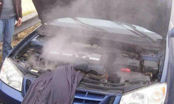

汽车水箱开锅喷水时,首先要检查相关部件是否正常(如润燃油、防冻液、火花塞、点火正时等),然后再进一步检查冷却系统。
查看水箱的上、下水室温度是否一致,如果出现半边热半边凉的现象,即可诊断为水箱内部堵塞,必要时拆下清洗。
查看节温器是否工作正常可靠,发现异常现象,应按技术规范修复。
检查水泵技术状况是否良好,如有损坏、泄漏,致使水泵叶轮无法达到相应转速,造成水循环不良。
汽车发动机水套水垢过多,应用压力清水予以清洗。
