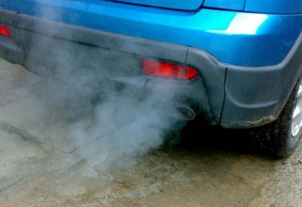

排气管冒白烟和机油有关系吗
发表于 2025-9-11 14:17:37 | 显示全部楼层 |阅读模式
排气管冒白烟和机油没有任何关系。
导致排气管冒白烟原因如下:
汽油质量不好,汽油里的含水量过多,由于发动机正在工作,内部温度较高,所以这些水在高温的影响下变成水蒸气,于是就出现了“白烟”现象。
也有可能是因为汽缸垫发生损坏才导致,汽车的汽缸垫出现损坏后,冷却液体自由流动,最终流入缸内,在气缸内发生了燃烧反应,冷却液体蒸发成水蒸气,从排气管排出,这时就可以看见汽车排气管排出“白烟”的现象。
可能是正常现象,汽油在得到充分的燃烧之后会产生水,又因为车内部温度高,水变成了水蒸气。如果这时候内外温差大,即当在汽车内部温度较高,而外界温度较低的情况下,水蒸气遇见外界的温度会冷凝成“白雾”,将“白雾”排出后就变成了“白烟”。但是值得注意的是,这种白烟不能一直维持,在短时间之内就会消失。
