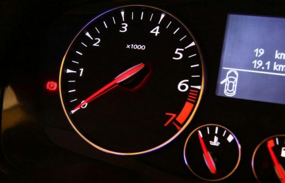

打开点火开关,按下驾驶员信息中心(DIC)显示器右侧的CLR按钮,确认更换发动机机油信息,这将从显示器上清除信息并复位。
按动驾驶员信息中心(DIC)显示器右侧INFO按钮上的上/下箭头,进入DIC菜单。
在100%ENGINE OIL LIFE(100%发动机机油寿命)菜单项点亮显示后,按住CLR按钮,百分比将变为100%,机油寿命指示器即被归零。
关闭点火开关,如果起动车辆时更换发动机机油信息再次出现,则发动机机油寿命系统未被归零,重复归零程序。
