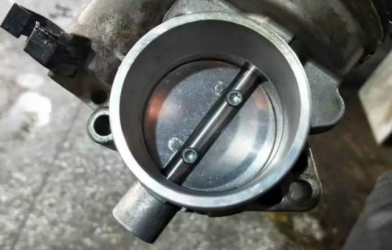

节气门脏了对汽车有什么影响
发表于 2025-9-11 14:22:45 | 显示全部楼层 |阅读模式
汽车节气门脏了会导致发动机怠速不稳定、发动机起动困难、发动机动力不足、汽车排气管冒黑烟、油耗增大等影响。
节气门这个零件是需要定期清洗的,一般来说每隔2万公里至4万公里就得清洗一次了。如果长期不清洗的话,肯定会附着很多杂质在上面,以致于影响节气门的正常工作。但清洗节气门并不是越频繁越好,否则很容易损伤内腔上的特殊涂层,所以大家按照周期来处理即可。
清洗节气门时因为要清洗干净所以会拨动节气门翻板,改变了原来的位置,需要匹配,这个就要注意了清洗完之后一定要用电脑匹配一下恢复原始开度,否则电脑会默认现在这个就是原始开度,导致进气流量大,怠速不稳。所以自己的话不要随手乱动哦 。
