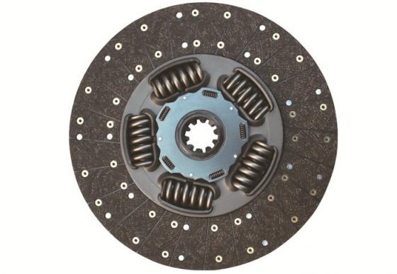

汽车上的离合器片一旦出现了烧焦,有糊臭味出现,即便是只有一次,需要及时进行更换离合器片。
如果没有及时更换离合器片的话,有可能会连带着飞轮一起磨损。这个时候,就不是简单的更换离合器了,而是要将它和飞轮一起换掉,这样的话,维修和更换的成本就会成倍的增加。
我们要在日常用车中正确控制离合器。比如换挡前必须完全踩下离合器踏板。在踩离合器踏板时,油门应迅速松开。如果离合器片长时间的处于半联动状态,就容易发生离合器片过度摩擦发热,易烧焦,糊化,从而会影响其正常的结合性能,容易出现离合器打滑,继续使用也会导致其工作性能越来越差。
