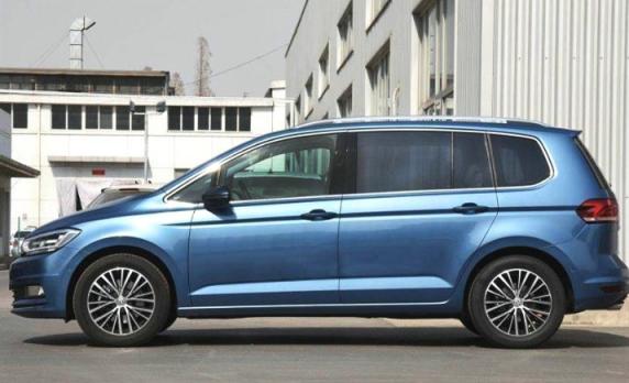

途安是大众旗下的一款MPV车型,该车型基于PQ35平台打造,在拥有MPV车型的功能性的同时还兼具了轿车的舒适性。
