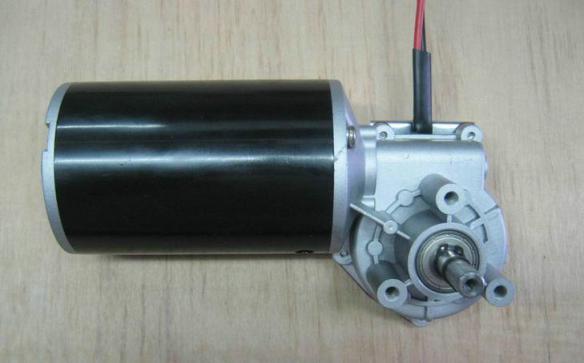

直流电动机的工作原理是:将直流电源通过电刷接通电枢绕组,使电枢导体有电流流过。
电机内部有磁场存在,载流的转子(即电枢)导体将受到电磁力 f 的作用 f=Blia (左手定则)。
所有导体产生的电磁力作用于转子,使转子以n(转/分)旋转,以使拖动机械负载。
