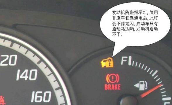

发动机防盗系统指示灯亮了代表的是汽车发动机的电子防盗系统出现了故障,应该及时去检查发动机,如果确认没问题可以对发动机电子防盗系统的初始化进行复位就可以了。
对于发动机防盗系统主要的作用就是防止车辆在不正常的情况下启动,如果发现自己的车子防盗锁止系统亮了,在没插钥匙的情况下是正常的。如果插了钥匙以后防盗灯还是亮的,就证明防盗系统没有被解除。
如果车主想要解除防盗的状态,可以把车子的蓄电池负极断开,断开10秒左右,等发动机保护数据清空后再连接电池即可。如果尝试这种方法没有解除,就证明断开的时间不够,可以在断电等更长的一段时间后再重新连接,看防盗状态是否解除。
如果以上的方式没有成功,这种情况下只能去指定的4S店找维修人员进行维修,同时在日常行驶中,要记得定期保养发动机。
