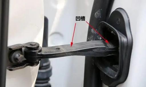

车门限位器异响有没有必要更换,主要根据实际情况来决定的。
限位器表面缺少润滑引起,针对这种现象,解决的方式就是使用黄油之类的润滑油,从而起到润滑的作用,暂时可以不用更换。
汽车在使用的过程中,车门限位器磨损或者是车门下垂引起的异常响声。此时就需要看限位器磨损,或者是限位功能减少的情况,从而更换限位器。
长时间暴力打开或者是关闭车门,从而使得车门限位器受到压力后变形弯曲损坏造成的异常响声。如果车门限位器已经受力变形损坏,就需要及时更换车门限位器。
设计以及制造工艺方面的问题,使得限位臂表面和滚柱支架侧面有发出异常响声。针对这种情况,建议找4S店更换新的限位器。
