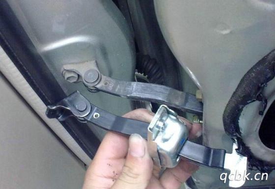

设计和制造工艺的问题,限位臂表面与滚柱支架侧面异响。解决方法:设计和制造工艺的问题找4S更换。
长期暴力打开或者关闭车门,导致车门限位器受力变形弯曲损坏。解决方法:车门限位器受力变形损坏,需要更换车门限位器。
使用过程中造成车门限位器磨损或车门下垂造成。解决方法:限位器磨损或者限位功能减少视情况更换限位器。
限位器表面缺少润滑。解决方法:最简单的方法就是使用黄油之类的润滑油进行润滑和防锈、沙机械部件摩擦及磨损,延长疲芳寿命。
