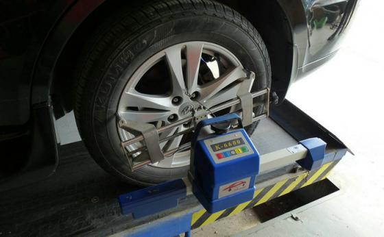

换全新的轮胎后,对原本的定位数据并没有带来任何的影响,此时就不需要做四轮定位。
如果轮胎出现不正常的磨损,表示同一轮胎的磨损程度不同,并且对定位数据造成影响,等到更换全新的轮胎后,就必须进行四轮定位。
四轮定位和维护不一样,这是一种维修方法,如果没有问题,就不需要四轮定位。四轮定位是以四轮为基础,通过调节主销后倾角、主销内倾角、前轮外倾角、前轮前束、后轮前束等,使得四个轮子处于一个相对平衡的位置,从而增强了汽车的行驶稳定性。
