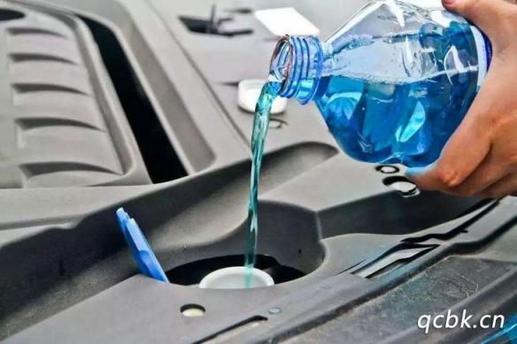

防冻液主要由防冻剂、缓蚀剂、消泡剂、着色剂、防霉剂、缓冲剂等组成。
防冻剂:防冻液的主要成分就是防冻剂,现在几乎全部采用乙二醇作为防冻剂。乙二醇是一种无色、透明、稍有甜味和具有吸湿性的粘稠液体,它能以任何比例与水相溶。按不同的质量比例将乙二醇与水混合,能够得到不同冰点值的混合液,即得到不同冰点值的防冻液。
缓蚀剂:发动机冷却系统使用了铜、铝、铸铁、钢、焊锡等金属。在防冻液中添加缓蚀剂,能有效地阻止冷却系统产生锈蚀。常见的缓蚀剂有无机化合物缓蚀剂、有机化合物缓蚀剂、复合配方缓蚀剂、环保型配方缓蚀剂等四种。
消泡剂:发动机在运转过程中,会不可避免地发生振动,使空气渗入防冻液而产生泡沫。这不利于热的传递。溶于防冻液中的空气对乙二醇有氧化作用,在使用中不希望有泡沫产生,因此必须加入适量的消泡剂。消泡剂的浓度只要0.001% ~0.1%就能达到理想的消泡效果。
缓冲剂:防冻液中所加的缓蚀剂在中性介质中效果较好。但是防冻液在工作过程中,介质会酸化,PH值会下降,使缓蚀剂效果降低,因此防冻液中需要添加缓冲剂,使防冻液的PH值稳定在7.5~11之间。常用的PH调节剂有硼酸盐、磷酸盐和有机胺类。
着色剂:在防冻液中加入无毒的水溶性着色剂,与一般的冷却水区别,便于观察冷却系统中的防冻液是否泄漏;同时具有指示剂的作用,监视防冻液的酸碱度变化。着色剂的浓度(质量)一般在0.01%~0.05%。
防腐剂:防冻液在工作状态下由于温度较高,微生物难以繁殖,但在贮存过程中可能引起微生物滋长,使防冻液发霉变质。因此,需要加入微量的杀菌防霉剂,以保证防冻液在2~3年贮存期内不霉变。
常用的防霉剂有氯化锌、糖酸、苯甲酸钠,其中苯甲酸钠的防霉效果比较理想。
