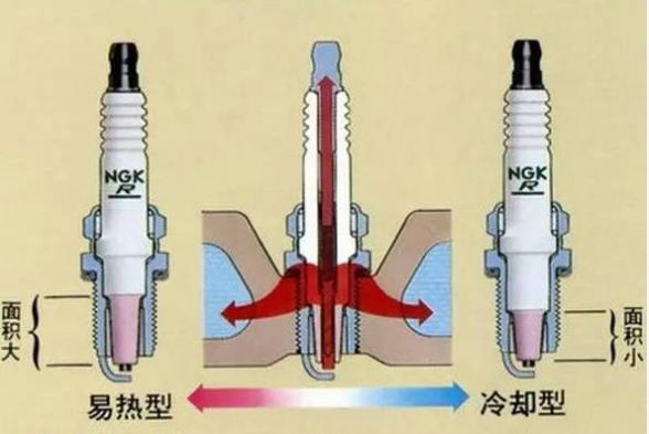

火花塞热值实际上是指受热和散热能力的一个指标,其自身所受热量的散发量称为热值。
火花塞的热值是用数字来表示,这些数字通常都位于型号的中间,就例如型号为BP5ES11,数字5就是这个火花塞的热值。
热值包括1-9九个数字,其中1-3为低热值,4-6为中热值,7-9为高热值。不同品牌的热值都不一样,并且每个品牌的热值都有对应的车型。
火花塞使用一段时间以后就应该及时更换,选择的时候必须与发动机匹配使用,不能够乱用或通用。
火花塞有冷型火花塞和热型火花塞,其中裙部长度较短的就是冷型火花塞,适用于高速压缩比功率大的发动机。而裙部较长的被称为热型火花塞,这一种比较适用于中低速,低压缩比,功率比较小的发动机。
火花塞在选择的时候还要保证与旧火花塞尺寸一致,只有这样火花塞才会印在全部陶瓷绝缘体上,可以通过观察火花塞的尺寸数字和字母,只要一致就可以。
