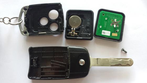

拿一个螺丝起子,沿着宝骏rc6车钥匙的侧面的开口线从上往下依次撬开。
将有宝骏logo的那一面钥匙壳取下之后,看到后面的电池仓后,拆下电池仓上面的两个螺丝,两个螺丝取下后就能成功取下电池仓里的纽扣电池。
电池需要正极朝下装进去,完成换电池。
一般电池的电量能使用2年以上,正常情况下遥控钥匙不会突然没电,电池没电应该考虑换电池。
在安装时要辨别电池正负极,不要放错位置;并且要留好备用钥匙,以备不时之需。
