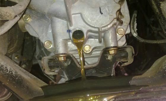

变速箱油更换教程如下:
预热变速箱:在放油前,先将变速箱预热到工作温度,以便降低油的黏度,确保油内杂质全部沉淀物随油一起排出来。
放变速箱油:把车举升到一定的高度,然后松开放油螺塞(在变速器底部)和加油螺钉(在变速器的中部或上部)让旧油自然流出,然后着车挂一档怠速30s让旧油尽可能地流净,随后用一条干净的毛巾挡在高压气泵或强力吹风机上(作用是挡住高压气体的水分),然后把高压气泵或强力吹风机向着加油孔使劲吹让旧油彻底流出来。
清洁手动变速箱油:把放油螺塞拿起来用高压气泵或强力吹风机对着黑色的一边(黑色的是磁石专门用来吸变速器磨出的铁粉的)使劲吹3min,直至把铁粉全部吹走。
加油变速箱油:打开发动机盖,把软管从发动机舱插进加油口就可以加油了,这时只需要把手动变速器油倒在漏斗就可加油,直至加油口有油溢出来,再把加油螺钉装紧。
