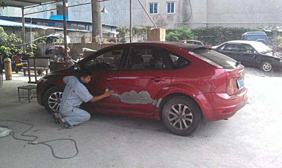

看是什么区域,如一线城市北京、上海和广州4s店铺的钣金修复一般在800元左右/次,两地是1000元左右/次,而二线修理店的钣金修复价钱一般在500元左右/次。
汽车钣金修复的流程如下:
确定方案:维修师傅在开始钣喷前,需要对车辆损坏程度来确定维修方案,不同程度的会采取不同的解决方法。
钣金整形:对已经变形的部位采取切割、打磨、拉伸、收火和还氧处理,要知道,钣金不仅是要恢复车辆原貌,还要最大可能的保持金属材质的硬度。
刮灰定型:钣金校正后,维修师傅会通过对车身刮灰定型的方式,对车身腰线进行塑造,调整它的平整度。
喷涂漆面:喷涂漆面的工序比较复杂,需要喷涂头道底漆、中涂底漆、调漆、喷涂面漆、烘干漆面等多道工序,必须要在无尘环境下进行。
漆面处理:尽管已经喷了漆,但是也是还会有小瑕疵的,那么修理师傅会使用极细的美容砂纸,或者是用抛光机来对其打磨,让车身恢复光泽。
