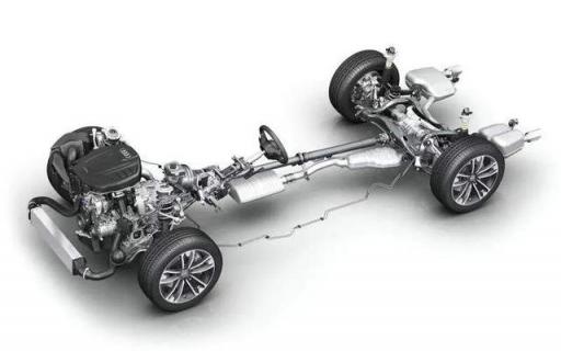

驱动车轮的数量不同:四轮驱动又称全轮驱动,是指汽车前后轮都有动力,两轮驱动是指只有两个车轮是驱动轮,连接车辆的动力系统。
差速器数量不同:两轮驱动的汽车差速器能够使左、右(或前、后)驱动轮实现以不同转速转动的机构。而四轮驱动时,为了驱动四个车轮,必须将所有的车轮连接起来,如果将四个车轮机械连接在一起,这时需要加入中间差速器用以调整前后轮的转速差。
分类不同:四轮驱动分为全时驱动(Full-Time)、兼时驱动(Part-Time)和适时驱动(Real-Time)驱动,两轮驱动分为前置后驱(FR)、前置前驱(FF)、后置后驱(RR)、中置后驱(MR)。
出现问题不同:两轮驱动车型会因为轮子的空转而转向不足,偏离了弯道或者会甩尾,而四轮驱动则由于各个轮子的动力分配是自动的,就不会存在上面这种问题。
油耗不同:四轮驱动模式能随时拥有较好的越野和操控性能,但不能够根据路面情况做出扭矩分配的调整,并且油耗较高。
