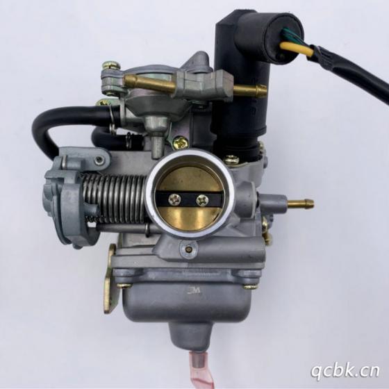

化油器的作用是通过吸入的空气,利用它的流动性实现汽油的雾化。因为汽油不会直接通过导管进入发动机的燃烧室。汽油必须与净化空气混合,形成雾状混合物,以便进入燃烧室时容易燃烧。
化油器的工作原理如下:
来自外界的空气经过滤清后进入化油器,空气进量多少由阻风门位置的变化来控制;
空气冲过化油器内的喉管产生吸力将燃油从浮子室通过喷管吸出,并将其雾化;
雾化的燃油和空气混合后通无进气歧管被气缸吸入,混合气的进量由一个油门踏板操纵,它位于化油器内的油门所控制;
由汽油泵泵入浮子室的油量,则由浮子室内的浮子控制,浮子在浮子室内随着油量多少而升降,当浮子室内充满汽油时,浮子上浮,用它的针阀将进油口堵住。
