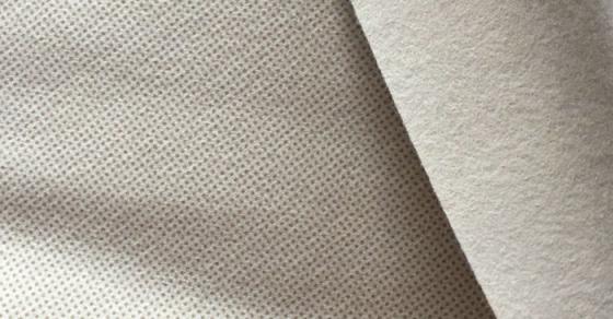

汽车顶棚布翻新的价格一般在500元到1300元左右,选择的店铺不同,价格会有一定的区别。如果是自己更换的话,就可以在网上或者在实体店进行购买,网上有汽车顶棚布售卖,按米算,一米大概200来块钱。
汽车顶棚布更换教程:
首先拆下遮阳板、顶灯、拉手等部件;
拆除后要把已经老化的顶棚布扯掉,并且将老化的海绵等都清理掉,原车的天窗板也要清理干净,各类电线整理好;
把前排座椅放平,顶棚从后门拉出来;
然后就是布料开孔,这个时候就要注意不要多剪,要不然顶棚会露出一部分很难看;
把胶调好,然后在顶棚、天窗板、顶棚布上都喷好胶;
等胶晾干些,再将顶棚布贴到顶棚上,将顶棚布小心的贴平。天窗板也是一样;
等粘牢后再将拆下来的部件给装上去。
