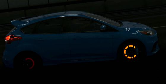

刹车盘红了能浇水吗
发表于 2025-9-11 14:40:31 | 显示全部楼层 |阅读模式
刹车盘高温发红的时候不要给刹车盘浇水。刹车盘高温遇水有可能使刹车盘表面发生淬火,导致表层硬度增加从而影响摩擦系数,直接导致刹车不如以前那么有力。
刹车盘烧红了的原因有哪些?
刹车盘的温度全部来源于摩擦,刹车用得比较多、刹车踩得越重造成的热量比较多,刹车盘温度越高。这时候应该靠边停车,等待30分钟左右刹车盘即可凉透。
如果刹车分泵不回位,比如刹车分泵,发卡刹车盘就不能自然回应,就会造成拖刹,使刹车盘被烧红。想要改善这种问题的话,需要对刹车分泵进行维修,保证能够正常回位即可。
如果在车辆行驶时手刹没有放到底,或者手刹不回位,同样会容易引起刹车盘烧红,这种情况需要检查一下手刹有没有放到底,如果放到底的话,仍然有着一种情况,也可能是因为手刹出现了问题,有不回位的情况,需要及时的修理。
