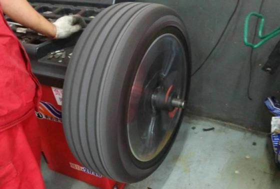

4S店做动平衡的价格一般是按照轮胎来收费,一个轮胎做动平衡的费用大概是100~200元。其实动平衡不是什么技术活,随便外面轮胎店做就可以了,外面一般10元一个轮胎。
补胎之后最好就是要做动平衡,因为补胎需要把车轮拆下来,因此很有可能导致车轮的重心了发生变化,总的来说还是建议车主做一次动平衡的。
车轮动平衡数值在5克以下都是正常的,实际操作上,根据车辆和车速的不同,普遍认为普通的轿车只要不超过10克就是正常的,动平衡机本身检测误差,机型不同,误差也是不同的。
