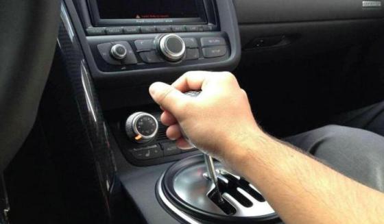

汽车换挡顿挫大致分为两种情况,第一种是变速箱调教或结构本身导致的顿挫,第二种是由于缺乏保养所导致的顿挫。
由于变速箱本身调教导致的顿挫是无法通过后期进行修复的,就像是市面上常见的双离合变速箱就是由于是天生结构的问题很容易在使用过程中出现顿挫。
若你的车辆新车时不顿挫,在使用一段时间后发现变速箱变得顿挫那么我们就要考虑更换变速箱油了;变速箱油长时间使用会变质,无法对变速箱齿轮起到有效润滑。
除了变速箱的原因之外,发动机也可能会让汽车产生顿挫感。比如发动机内部的火花塞、高压包等部件出现故障,就会导致汽车在行驶过程中加速无力甚至出现剧烈的抖动和顿挫感。
另外燃油泵出现堵塞或者出现故障的话,油压就会变低,导致燃油无法正常雾化燃烧,一方面可能会使汽车发动机积碳从而影响使用寿命,另一方面就会使汽车行驶无力造成换挡顿挫感明显。
最后,相较于燃油车型来说,新能源汽车就不需要担心这些问题了。因为新能源汽车的动力来源主要来自于电动机,电动机的功率输出是比较稳定的,而且可以在极短的时间内达到最高转速,完全具备了变速箱的性能,所以不需要额外的配置变速箱。当然这也是取决于电动机的性能,对于一些性能比较差的电动机,如果无法提供相应的转速,这种情况下还是需要变速箱来进行辅助的。
