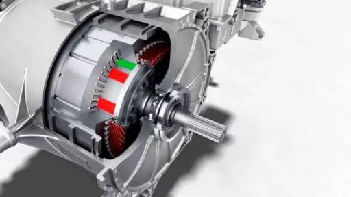

永磁电动机是一种同步电动机,其转子使用永磁体,定子产生电磁转矩来推动转子的磁场围绕轴心线进行旋转,定子和转子的磁场是同步的,国内电动汽车普遍采用的是永磁同步电机。
永磁同步电机主要由定子、转子和端盖等部件构成,定子由叠片叠压而成以减少电动机运行时产生的铁耗,其中装有三相交流绕组,称作电枢。
转子可以制成实心的形式,也可以由叠片压制而成,其上装有永磁体材料。根据电机转子上永磁材料所处位置的不同,永磁同步电机可以分为突出式与内置式两种结构形式。
突出式转子的磁路结构简单,制造成本低,但由于其表面无法安装启动绕组,不能实现异步起动。
