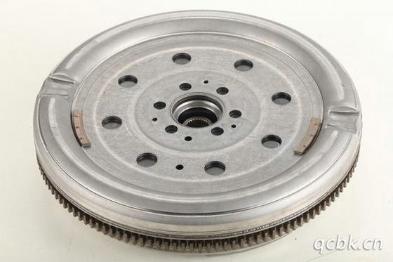

汽车飞轮的作用是:储存能量和稳定转速、通过变速器传递给驱动车轮、可以使发动机更好的启动、可以调节气门等。
储存能量和稳定转速。这也是飞轮比较常见的一个作用,它可以通过自身的惯性力矩在做功行程上,将发动机曲轴一部分供储存起来,在发动机功率降低时使用储存的功,使车辆能够保持稳定的转速,车辆行驶更加平稳。
可以将发动机旋转力,通过变速器传递给驱动车轮。在这个作用上飞轮成为了摩擦离合器的驱动键,通过与离合器的结合分离,达到这样的效果。
可以使发动机更好的启动。飞轮的外圈上还有一个飞轮齿圈,通过与起动机的驱动齿轮啮合,使发动机更好的启动。
可以调节气门。飞轮还刻着指点标记,可以在油泵按时或效正打火按时使用。
