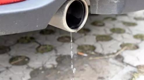

汽车排气管滴水是什么原因
发表于 2025-9-11 14:50:22 | 显示全部楼层 |阅读模式
汽车排气管滴水的原因是:因为汽油完全燃烧后会生成水蒸气和二氧化碳,当环境气温较低时,排气管冒出的白烟就是水蒸气,当水蒸气流经金属管的时候,就会凝结成水滴,所以排气管会滴水。
排气管滴水是正常现象,但是也有例外,比如发动机中的冷却水箱发生泄漏,冷却水露到燃烧室,也会导致排气管滴水,如果觉得车子滴水异常,只要看下发动机舱冷却水箱中水有没有漏就可以排除。
虽说车子尾气滴水反映车子性能,但也不是越多越好,排气筒内过多的水会损坏三元催化器内的氧传感器,从而导致发动机供油不准,影响车子性能;另一方面,水滴长时间停留在排气管内也会加快管道腐蚀。
