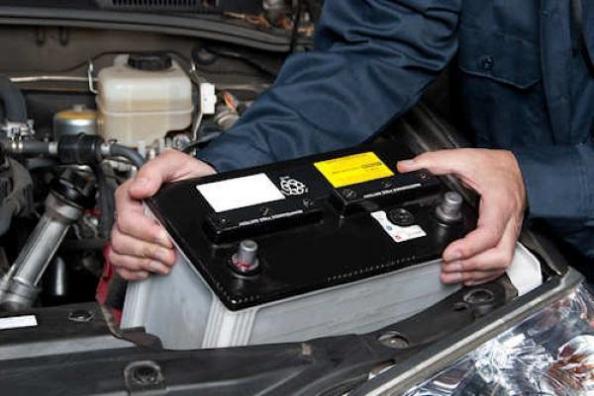

更换电瓶的时候需要确认好型号,避免更换的电瓶跟原厂的电瓶不相符;同时还需要注意正负极不能接反,否则很容易造成安全隐患。
要检查蓄电池是否牢固,包括检查蓄电池连接线、活接头是否牢靠,线与接头之间是否接触良好。否则车子在颠簸路况行驶时,导致蓄电池抖动甚至脱落而损坏,连接线松脱将有可能导致产生电火花。
刚刚更换下来的新电瓶,安装好以后,需要先去跑半个小时;这样才可以让电瓶充上电,也能确保电量处于充足的状态。
不要在汽车怠速状况下开空调,因为汽车怠速时由于发动机转速慢,此时发电机不足以负担汽车空调运行所需的电能,只能消耗电池本身的电能,电池会加速损耗。
电瓶在购买后,要仔细查看电瓶的出厂日期,一般来说,近3个月的电瓶都可以,出厂时间超过半年,就会影响使用寿命。
