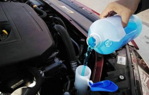

玻璃水冻住了的处理方法如下:
如果冻得不严重,可以通过车辆启动之后通过发动机的温度慢慢解冻。
如果玻璃脏的话用干净的毛巾进行擦拭,在这个期间不要使用雨刮的喷水功能,等到玻璃水解冻后再操作。同时要注意的是千万不要用所谓的火烤法、自助加热法进行操作,避免发生危险。
如果在阳光比较充足的情况下,建议打开机盖晒一晒,只要玻璃水冻得不是太厉害,一会就会化开。如果没有化开,建议加一些温水(主要不要浇开水),把玻璃水化开,化开之后把里面的玻璃水都换掉,以免下次冻住。
如果实在是冻的太厉害,甚至已经撑破玻璃水槽的话,还是到专业的4S店或者维修站进行操作吧,他们能够帮你解决掉这个问题。
最后,我们简单来说下选择玻璃水的基本原则:玻璃水的冰点要低于最低室外温度10℃。比如,冬季室外最低温度-10℃,就要选择-20℃的玻璃水。北方的车友,尤其是东三省,冬季最低室外温度远远低于-20℃,必须要选择-40℃的玻璃水。
