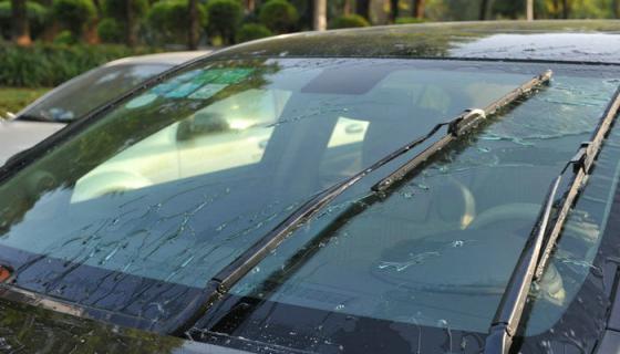

雨刮器刮不干净有水纹怎么办
发表于 2025-9-11 14:58:15 | 显示全部楼层 |阅读模式
雨刮器质量比较差的话,往往它们的橡胶都是比较粗糙的,不仅刮过后会出现水痕(刮不干净),而且还会伴随着“嘎吱嘎吱”的异响,那么我们就得用磨砂纸将其磨平了。其次,可能是因为雨刮器上掺杂着一些杂质,导致雨刮器不能有效地刮刷到玻璃,如果有的话就得将其清理干净了。
但如果这种方法仍然解决不了,一般需要更换新的胶条就可以解决。具体的需要根据雨刮刷刮不干净的原因来解决。详情如下:
雨刷器的角度问题。雨刷器的弧度过大过小都会对清洁效果造成影响,如果有这一种问题造成的刮不干净,可以将雨刮器拆卸下来重新调整一下即可。
雨刷臂弹簧压力的原因。在解决的时候需要将雨刮器拆卸下来调整一下,雨刷臂弹簧压力或重新买一个弹簧就可以解决。
胶条内杂物太多。雨刮器刮不干净的原因很多,都与胶条内杂物太多有关,如果胶条没有损坏,直接清理一下即可,但如果胶条有老化等问题,也要直接的更换新的胶条。
有水痕不一定是雨刮器的问题,还有可能是玻璃上出现油膜,而这种油膜对水的附着力很强,即使在雨刮器的刮刷下也很难去除掉。这时候得利用玻璃清洗剂的清洁效果,才能将油膜清除干净。
