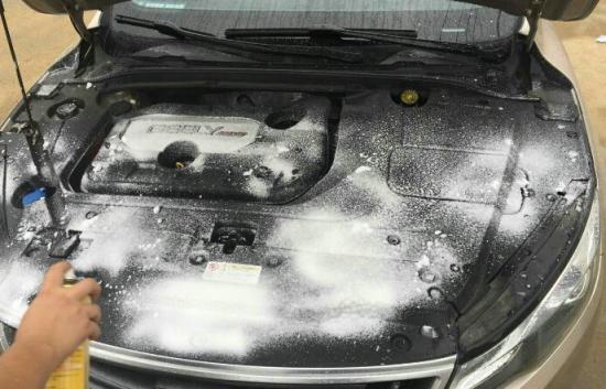

汽车发动机舱不可以直接用水枪冲洗,有不少车主认为,发动机舱做过防水处理,那么洗发动机的时候,直接用水枪冲洗就可以了,其实这种做法并不妥当。
首先,并不是所有的汽车发动机都做过防水处理的,一些老款的车辆,因为以前的工艺不够完善,没有对电器元件和线束接口进行防水密封或是封口不够完整,达不到规范标准,直接用水冲洗很容易出问题。
其次,发动机舱内有不少传感器,比如节气门传感,室外温度传感,凸轮轴位置传感,这些精密的仪器,一进水必然损坏,清洗时务必需要小心,不能用水枪直接冲刷了,更别说是高压水枪了。
最后,发动机清洗,靠单纯的冲洗,很难完全冲洗干净,发动机因为常年发热,机身上不仅会有灰尘附着,还有可能堆积了大量的油泥和污垢,这些东西,单纯靠水枪冲洗不掉,必须用发动机舱清洗剂,人工慢慢进行擦拭。此外,因为发动机舱的结构非常复杂,很多地方的棱角都很锋利,所以车主在清洗时尽量戴上手套,避免将手划伤。
