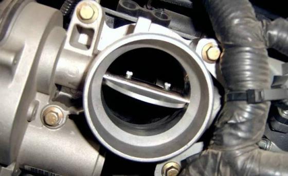

匹配是代表节气门清洗完成之后,由于节气门本身最小关闭角度恢复了标准的状态,可是电脑中依然是原来的修正值,需要把电脑中的记忆删掉,然后恢复到标准数据。一旦匹配不好的情况下,就会导致发动机怠速会很高,还会出现怠速不稳,怠速过高后还会引起发动机故障灯亮,无法正常行驶。
如果清洗节气门之后,观察怠速跟清洗之前是没有什么区别的,就意味着发动机的工作处于正常状态,没有什么问题。
节气门过脏导致节气门运动不灵活,进入发动机的空气夹带很多杂质,影响汽油的正常燃烧,降低发动机的工作功率,严重时会出现怠速不稳、起动困难和动力下降的故障状况。
