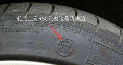

防爆胎又称缺气保用轮胎,防爆轮胎标志是RSC,一般会标注在轮胎的正面,有这一标志说明是防爆轮胎。
不过,各个轮胎品牌对于防爆轮胎的定义不一样,所以它们的防爆标志会有些出入,具体如下:
普利司通缺气保用轮胎标志:RFT
倍耐力缺气保用轮胎标志:R-F
马牌缺气保用轮胎标志:SSR
米其林缺气保用轮胎标志:ZP
固特异缺气保用轮胎标志:ROF
邓禄普缺气保用轮胎标志:ROF
判断是不是防爆轮胎最简单直接的办法就是,将轮胎放平,按压一下轮胎,胎边硬的是防爆轮胎,一按就软说明是普通轮胎。
