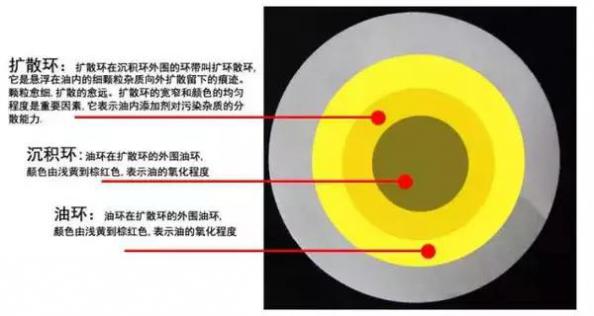

最简单有效的方法就是通过检测滤纸测试,使用方法也非常简单,具体如下:
在停车十几分钟后,将机油尺抽出来;
然后在检测滤纸的中心滴一滴机油,等到机油在试纸上完全扩散就可以了;
如果扩散的机油油环、沉淀环以及扩散环之间的边缘越硬,那么也就代表机油的性能越衰弱的厉害,这种情况也就证明需要更换新的机油了。
