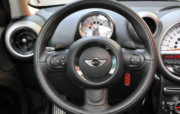

方向盘不正微偏怎么调整
发表于 2025-9-11 15:14:03 | 显示全部楼层 |阅读模式
将汽车方向盘向右打死,将左前轮的后部露出来;
用扳手将固定螺母松开,然后顺时针旋转左拉杆;
调整完汽车的左前轮后,按照相反的方向再继续调整右前轮即可。
方向盘微偏主要是由于前减震器弹簧变形至两侧缓冲不一致、减震器完全失效使得车辆行驶过程中两悬挂一高一低受力不均匀导致。转向系统的好坏也会影响到汽车的直线行驶,因各连接件磨损间隙过大或者轴承、主销、衬套磨损造成的松动也会引起汽车在行驶中左右摇摆,始终不能保持直线正常轨迹。
