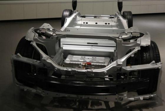

不用。因为特斯拉是电动汽车,没有发动机,自然也没有变速箱,它是靠电机驱动的。
