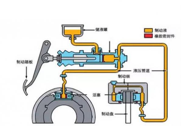

不同车型刹车油更换的周期不太一样,通常为2年更换一次时最好的,对于行驶的公里数并没有太严格的要求。
如果确实想根据行驶里程数来更加准确的知道是否更换刹车油,最好的办法就为检测刹车油的含水量。倘若刹车油的含水量超过3%,一般就建议可以更换刹车油;倘若刹车油中的含水量超过了5%,那就必须更换,防止发生问题。
正常情况中,汽车刹车油中的含水量时低于1%的。如果汽车刹车油中的含水量高于1%,将会降低刹车油的沸点,导致在强度比较大的刹车情况下,很可能会出现刹车失灵的情况。如果感觉刹车的质感明显变软很多,甚至觉得刹不住车,这时候就得查看刹车油是否出现氧化、变质的情况,如果存在就需要及时更换,否则就会存在一定的危险。
一辆新的汽车,使用12个月左右,它的刹车油的含水量,可能为2%;使用18个月左右,它的刹车油含水量可能为3%;使用5年左右的车辆,它的刹车油含水量可能达到8%左右。这将已经严重超过3%的额度。这也就是许多的汽车厂家在其汽车使用指南中规定,2年应该更换一次刹车油的原因。
