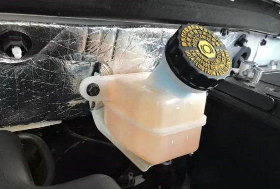

刹车油不挥发、不消耗,一般不会减少的,他只会变脏,变得浑浊,如果咱们看到刹车油少了很多,一定要先去检查刹车系统有没有漏油的地方,查明情况后再决定添加还是更换。
如果减少了,一般可能是刹车片磨得太薄了,这时活塞就会向外凸起,而这时候的刹车油就会需要的越来越多。相反,刹车油增多。比如换新的刹车片后,由于刹车片厚度增加,刹车油壶里液位会上升,这时就会发现刹车油又恢复到了原来的样子。
一般家用轿车每行驶4万公里或者3年左右更换一次;如果用车地区多阴雨,潮湿的话,建议把更换周期相应缩短。
