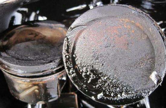

带有涡轮增压器的车型,一般不会存在烧机油现象,只是涡轮增压发动机工作温度相当高,对机油有一定的损耗,比自然吸气发动机容易烧机油。
因此,对于带有涡轮增压器的车型建议注意以下使用建议:
涡轮增压发动机建议使用全合成机油,因为涡轮增压发动机在同等排量下有更好的动力。这样的话就会使发动机内压力更大,磨损更快。使用全合成机油可以更好的润滑发动机内的零部件减少磨损,同时也能更好的冷却发动机;
在行驶过程中,车辆高速运转后,切勿立即熄火。突然熄火,机油润滑会中断,涡轮增压器内部的热量也无法被机油带走,容易造成涡轮增压器转轴与轴套之间“咬死”;
发动机突然熄火后,通往涡轮增压器的机油停止流动,如果此时排气管的温度很高,其热量就会被吸收到涡轮增压器壳体上,将停留在增压器内部的机油熬成积炭;
积炭越积越多时就会阻塞进油口,导致轴套缺油,加速涡轮转轴与轴套之间的磨损,甚至产生“咬死”的严重后果。
