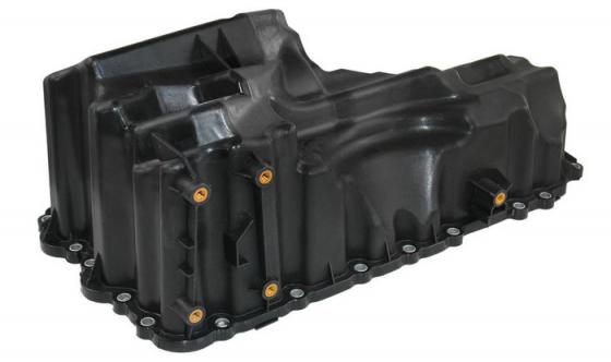

油底壳渗油怎么处理
发表于 2025-9-11 15:22:36 | 显示全部楼层 |阅读模式
渗油量少的话,问题不大,量大的话,就需要去修理。否则就会导致机油消耗增大的情况,当缺少到一定程度的时候,会影响机油对发动机的润滑效果。
发动机油底壳漏油的解决方法主要是:
油底壳放油螺丝松动或损坏,放油螺丝垫片起到一定的密封作用,此垫片最好根据保养周期定期更换。
油底壳密封垫局部漏油,说明密封垫老化或质量有问题,需要拆卸油底壳,更换油底壳密封垫或者局部漏油故障点位打胶处理。
