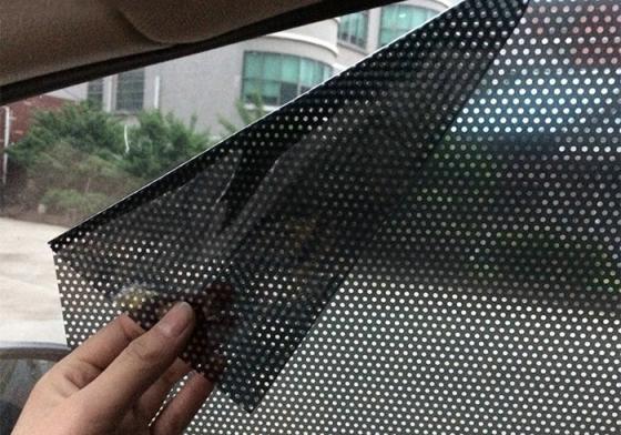

汽车贴膜在夏天一般3天之后,就可以正常使用,在冬天则需要7天,甚至更久。
在贴完车窗之后,短时间是不可以开窗的,因为这时候的车膜并没有完全附着在上面,而且里面的胶还没有干,需要等它充分晾干之后才可以。否则很容易就会导致车膜的边缘翘起来,而且也会造成车膜的磨损,在一定程度上会影响它的使用寿命。
汽车贴膜完成后,车辆停放应选择阳光充足的地方,以确保汽车贴膜内水气充分蒸发。如果汽车贴膜上有污渍,千万不要用锋利的硬物刮划、也不要用有刺激性的化学溶剂擦拭,建议用干净的湿毛巾、海绵或柔软布料等比较柔软的东西轻轻擦拭。
