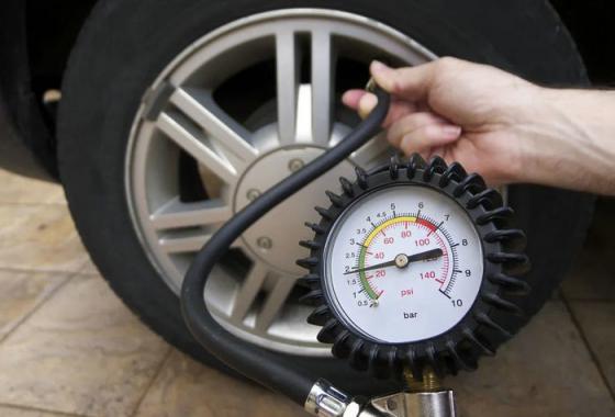

汽车轮胎胎压在230-250kpa之间为正常范围,不过不同的车型,相关的轮胎胎压的出厂规定也是有一定的偏差的。一般可在汽车车辆用户手册、驾驶室车门(B柱附近)旁边的标签、车辆驾驶座旁的抽屉、油箱盖小门上找到车厂建议值。
如果是夏天的话,轮胎胎压可以适当地降低一些,因为地面温度比较高,车辆在行驶中胎压会有一定的升高,一般夏天保持在2.2到2.4的范围之内,就是正常的。
如果是冬天的话,轮胎胎压可以适当的提升这个大多数车辆都是保持在2.4到2.6的范围之内就可以。
以下是关于胎压的其它介绍:
如果胎压过高,会导致轮胎与地面的接触面积变小,会影响汽车的行驶稳定性和操控性。
如果轮胎的气压过低,在高速行驶时轮胎会出现波浪变形现象,这样轮胎的使用寿命下降,还会增加爆胎的几率,会影响汽车的安全性和稳定性。
在平时用车时,建议经常检查一下轮胎的气压,并且要经常检查一下轮胎表面是否存在破损现象。如果轮胎表面存在破损现象,建议立即维修或更换。
