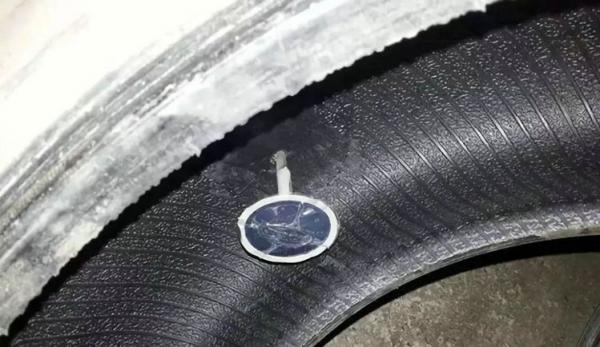

蘑菇钉补胎效果非常好的,可以跑高速,没有任何影响。
虽然蘑菇钉的修补效果较好,但是如果轮胎破损直径大于6mm,就不要上高速了,车辆在高速的情况下容易导致第二次裂开。还有如果补胎次数大于两次,那么即使破口直径小于6mm,也不要上高速了。而且要注意补修后的轮胎上高速最好换为后轮,只做驱动,作为前轮转向轮胎的话还是存在一定的安全隐患的。
此外,还要知道胎壁是轮胎最脆弱的地方,若胎壁有破损不能上高速。因为胎侧在工作的过程中一直是处于变形再恢复的过程,先不说修补难度,即便是修补好了,在长时间这种变形恢复的状况下容易脱落导致漏气,从而使得轮胎在高速行驶时胎压过低,轮胎胎体屈曲过度,胎温急剧上升,从而导致爆胎。
