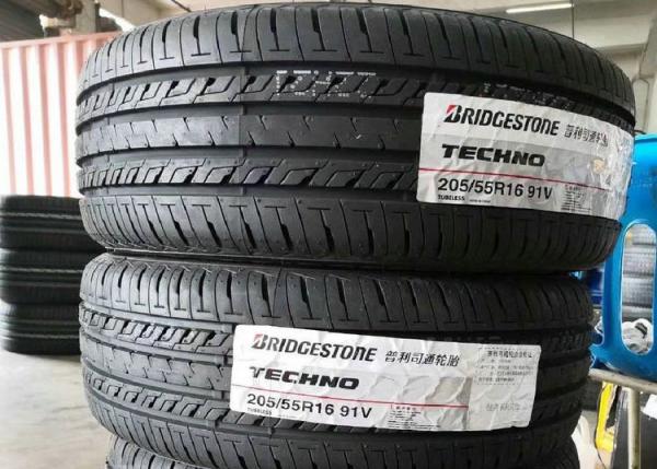

普利司通轮胎一般用6年左右需要更换。老化的轮胎会失去应有的弹性,继续使用的话会导致胎面变形,存在爆胎风险。
判断轮胎使用寿命的方法如下:
看轮胎的磨损程度或看轮胎是否老化:几乎每个轮胎上都会有磨损标记。一般在轮胎侧面可以找到一个小三角形状的箭头标志,顺着标志就能找到汽车轮胎花纹边凹槽中的磨损标记;
一般轿车轮胎的磨损标记高度为1.6毫米(这个高度也是法定的轮胎最小沟槽深度),载重轮胎上的磨损标记高度为2.4毫米。如果发现磨损标记和胎面一样齐的话,就说明轮胎已经磨损得差不多,应及时将其更换;
由于轮胎是橡胶制品,它的特性是会随着时间的推移而发生老化,变得容易开裂,并且散热性大大下降,行驶舒适性变差,加速变慢,刹车的时候很有可能会因为抓地力不够而失控,尤其是在高速行驶的工况下很危险;
如果轮胎老化程度已经伤及胎体,无论行驶里程多少,磨损了多少都需要进行更换。
