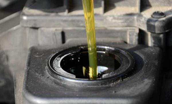

机油少了一点点有影响吗
发表于 2025-9-11 15:33:09 | 显示全部楼层 |阅读模式
机油少了会导致机油压力过低,影响发动机润滑系统和活塞散热的。如果油量减少,建议立即补充。添加机油时,确保油位在油尺的最小刻度和最大刻度之间。
机油量少的话只要别少到机油尺上下刻度就行,如果是少到最低刻度以下就不行,要及时加上,不然会亮机油灯。一般机油少了之后是可以直接去补加的。但必须要确保补加的机油,跟原来使用的机油属于相同的品牌和类型,切记不能混加。
如果机油长时间不足,情况严重就会导致发动机温度上升,造成运动零件有出现恶性机械的故障,使得发动机使用寿命缩短,甚至还可能会造成发动机提前报废。
