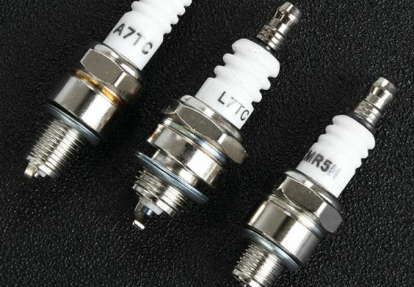

这种情况是需要更换的,火花塞更换的周期和它的材质有关系,像铱金火花塞最长的寿命也在10万公里就要换了,其他材质的,铜镍合金火花塞的材料最差,使用寿命最短,通常每3万-5万公里更换一次,而铂金火花塞电极最好在6万-8万公里进行更换。
所以火花塞一般跑到十万公里差不多都是需要更换的。
火花塞是发动机点火系统的重要组成部分。如果不及时更换火花塞,最直接的影响就是发动机的点火效率将降低,这将影响发动机的功率和燃油消耗。
火花塞怎样才算该换了?
汽车空转时,使用螺丝刀对火花塞进行短路测试。仔细聆听发动机转速和声音的变化。如果没有太大变化,说明是正常的;
卸下火花塞看颜色变化。如果是赤褐色或生锈,也意味着火花塞是正常的。 如果有油,则意味着火花塞的间隙失调或短路,需要更换;
火花塞表面的燃烧现象非常严重,并且出现了例如电极开裂和熔化等不好的现象,这表明火花塞需要立即更换。
