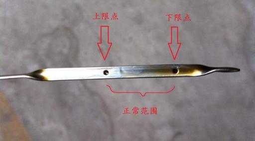

机油加多了超过刻度线一点影响不大,但不能超过太多,不然的话会影响发动机的运行效率。有些烧机油的现象也是因为机油过多,所以尽量避免这种情况出现。
如果机油加太多不抽出来的话,会导致以下后果:
汽车的曲轴运行阻力增大,发动机的输出功率降低,油耗上升;
机油容易跑到发动机燃烧室,加快积碳的产生;
尾气排放恶化,可能损坏三元催化器;
零部件负荷过大,加快汽车部件老化,有可能产生机油渗漏的风险。
所以,车主自己加机油的时候,注意将车辆停在平地加机油,以免斜坡导致加多机油,注意加机油在正常范围即可,无需多加。
