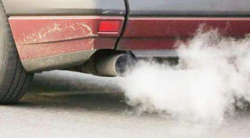

发动机冒白烟是什么原因
发表于 2025-9-11 15:42:53 | 显示全部楼层 |阅读模式
冒白烟在冬季比较常见,因为发动机刚启动时发动机温度较低,燃油以蒸汽形式排出,喷入气缸后不燃烧,属于正常现象,出现这种情况,等待发动机运行一段时间之后,发动机的温度会上升,汽油就会充分燃烧,冒白烟的现象就会消失。
如果发动机的温度是正常的,很有可能是以下原因造成的:
供油系统中有水,燃油中或燃烧室中有水分,水在气缸内被燃烧放出的热量加热成水蒸气,从排气管排出形成白烟;
喷油时间过迟,由于喷油时间晚,喷油时气缸温度已下降,部分柴油未燃烧变成油蒸气;
喷油嘴雾化不良,雾化不良导致柴油未完全燃烧,和正常工作气缸排出的高温废气在排气管内汇合,从而冒白烟;
气缸压力过低,部分柴油未经燃烧就变成油蒸汽,因此从排气管冒白烟。
