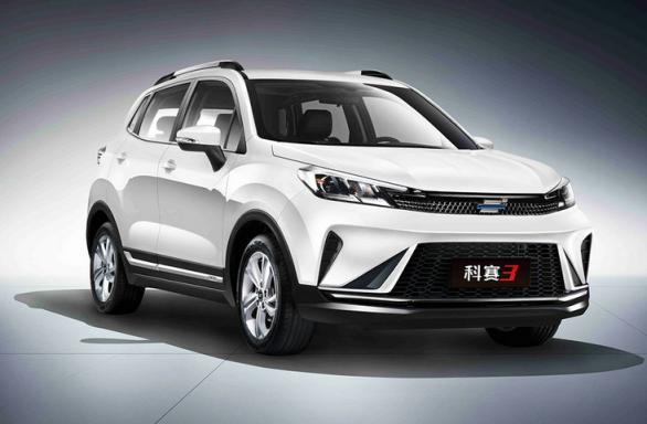

科赛3保养灯怎么消除
发表于 2025-9-11 15:43:32 | 显示全部楼层 |阅读模式
科赛3保养灯归零方法如下:
首先将车钥匙开启在全车通电的状态,即ON状态(钥匙转2下,一键启动按2下)。
然后按方向盘上面的选择键;再按清零键约5秒钟(清零键一直按着,不要放开)。
关闭电源,记住清零键不要放开,再打开全车电源,即可消除保养灯提醒。
