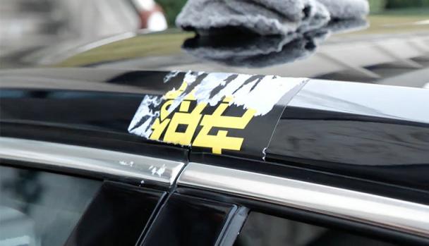

车漆上的胶印怎么去除
发表于 2025-9-11 15:44:52 | 显示全部楼层 |阅读模式
当发现自己的车子上面留下了一些已经干到上面很难弄掉的胶时,可以使用一些酒精去擦拭那些贴着胶的地方。用这种东西进行一番擦拭之后,那些胶就会变得慢慢的被擦掉了;
用热毛巾,或者电吹风把粘贴物加热,过一会儿后,试着揭开粘贴物,如果还不好揭需要再加热一会儿。如果用手揭不开,使用比较软一些的裁纸刀片,这样不会伤到车玻璃。在揭开之前,最好先用湿毛巾使劲擦一擦,有时可以把粘贴直接擦下来。必须要小心清除,方法不当很容易损坏车漆;
如果类似实习标志之类的粘贴比较结实,最好先用手指甲把贴纸慢慢揭下来,注意不要揭坏,一点点的揭开。然后再使用柏油等擦拭去除;
对于面积比较大,粘贴过于结实的地方,使用汽车专用的去胶剂。若是自己弄不好,可以直接去4s店汽车美容让工人直接清除。使用汽车除胶剂时,要先用干净的抹布把粘画处擦干净,然后均匀的喷上适量除胶剂,再用湿布擦一擦。
