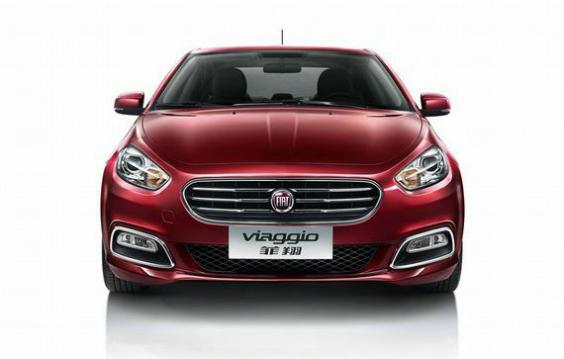

菲亚特菲翔保养灯归零方法如下:
点火开关旋转到OFF;
然后按仪表左侧的按钮,保持不要动;
然后点火开关ON,直到保养显示完成;
点火开关再旋转到OFF,保养灯就已经归零了。
